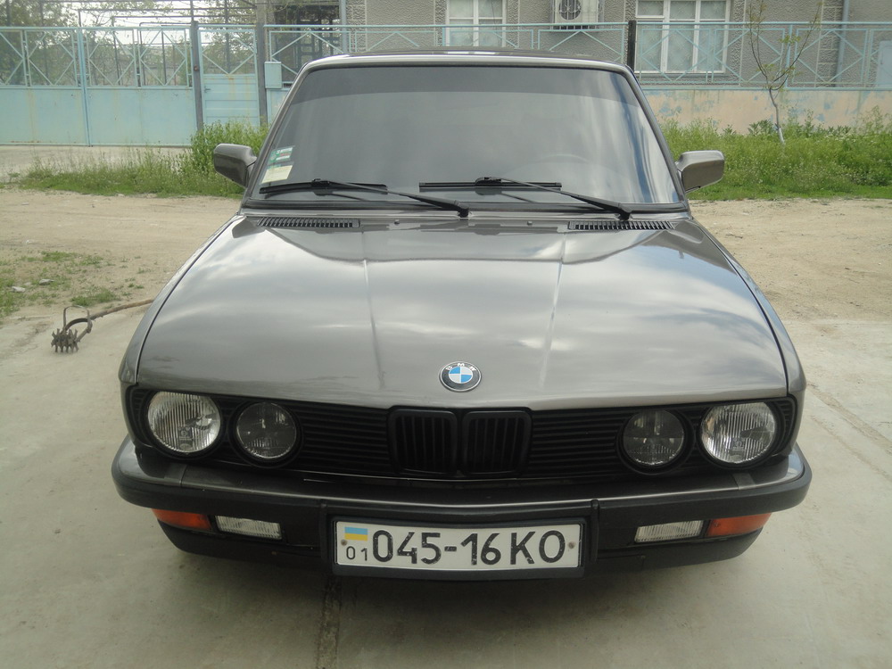

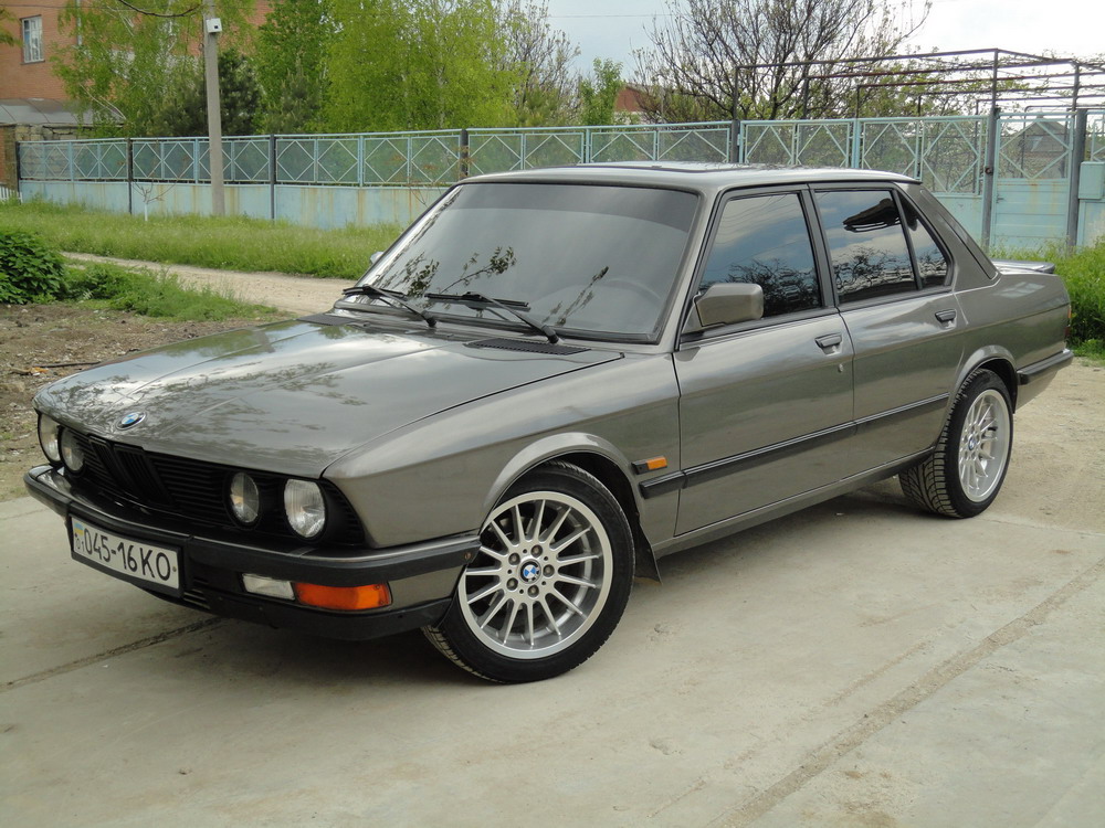

наконец-то у нас есть свой е28 клуб.вот мое творение собранное с металлолома.была пустая машина,установил на неё abs,електро стёкла,сидения моторспорт,чёрный потолок,17-е колёса,яйцевую балку ща думаю чё делать с тормозами и мотором.

диски яд !!

внешне просто конфетка! :o
а что по тех части и состоянию?(двигатель,кузов)
можешь сфоткать передние карты целиком?(интересно заметно ли что электропакет не родной)

нет не видно,т.к.электро пакет с е28 донора снят.по тех части-
кузов варился,все двери крылья и капот менялось,сделал полную шумоизоляцию,полная перетяжка салона,
по мотору пока ищу м30в35 а стоит в27(не устраивает)

Хороша :) Канхветка :)

я себе на телефон пару месяцев назад кинул) чтоб настроение поднимала!!

всем привет.давно меня небыло,т.к. был занят задуманными улучшениями.
и так
с тормозами таки определился теперь по кругу стоят дисковые вентилируемые тормоза с е32/34 750/540 + двойной вакуумник+абс- в итоге тормоза очень хорошие получились,легко и точно дозируется.что самое интерестное, всё становится как родное.
по мотору тоже всё решено.мотор стоит с е32 м30в34 .купил ушатанный мотор за недорого,полностью перебрал(новые поршни(автовельт) кольца,вкладыши(кольбеншмидт) ,все цепи и звёздочки(шваг),все прокладки,сальники ,болты гбц,помпа расточка хонинговка цилиндров и т.д. ..... пока что мотор на обкатке проехал 3000 км.
фотки будут как только наведу окончательный порядок под капотом и поменяю выпускную систему,скорее всего к весне.

подкрылки с чего?

хороша машинка, без лишнего тюнинХа и прочих лимпапасов

Очень симпатичная... И цвет для Крыма удачный выбран. Вот только ноздри зря в черный окрашены - хромированные выгодней смотрятся!
