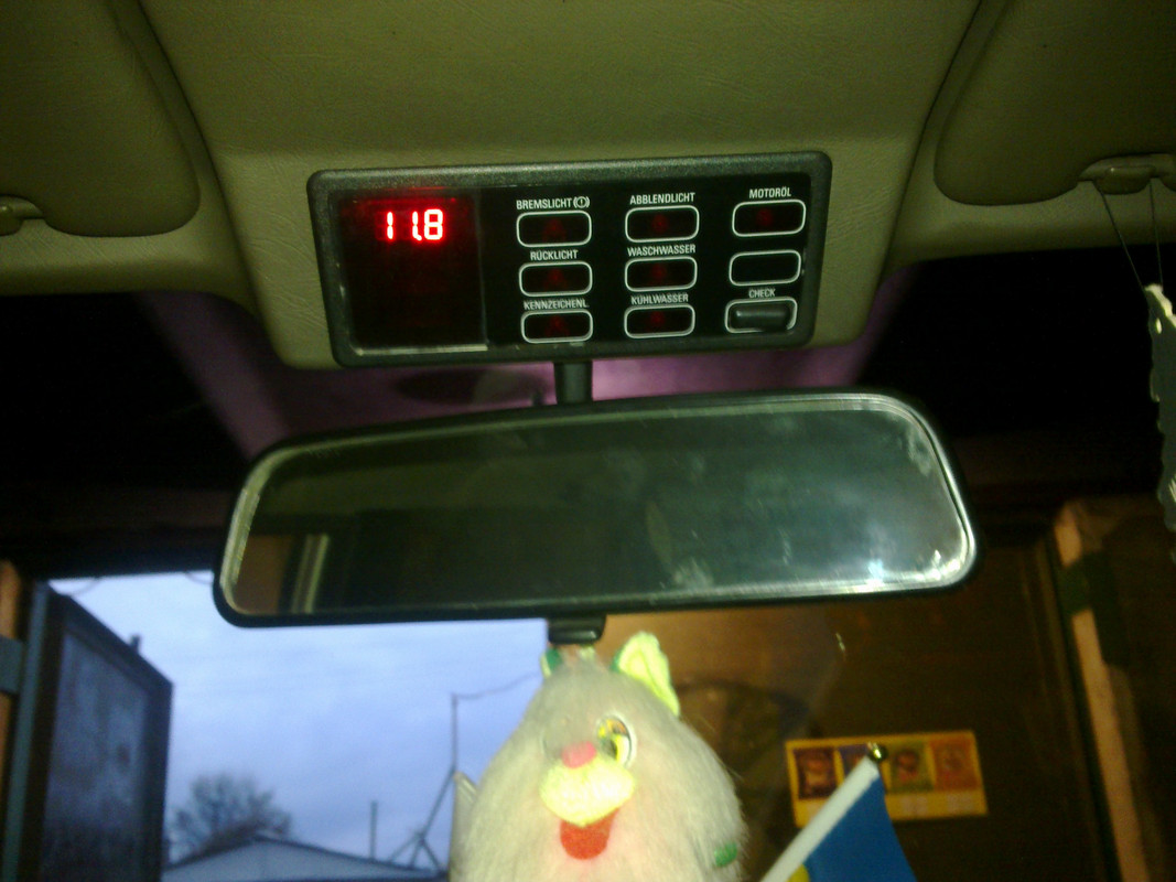

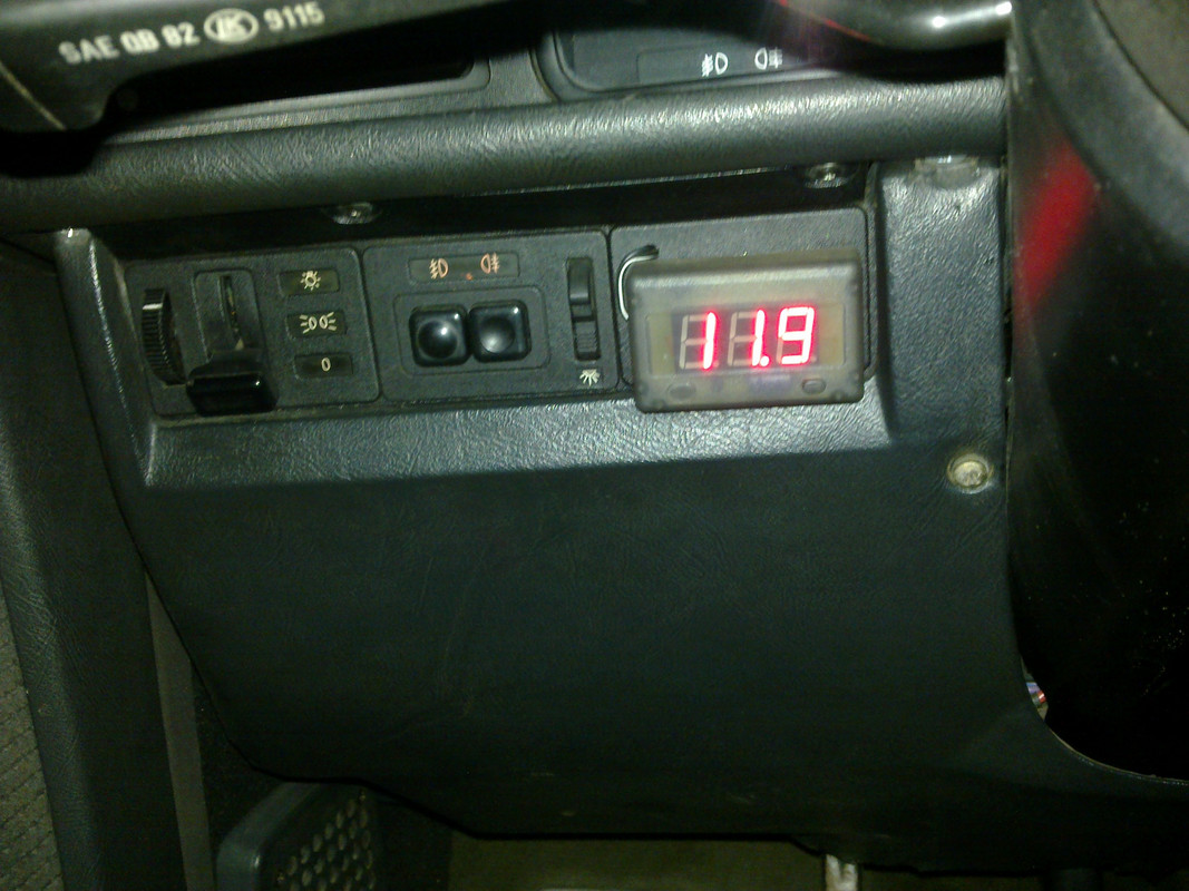

Обещанные фото вольтметра, до:
после:
ПС Так как вольтметр сажал на провода БСК, а они тонкие, показания с замером на АКБ отличаются примерно на пол вольта.

отлично с вольтметром получилось.А как стеклышко сделал?Я тоже та думал но плюс думал брать от люка там провод мощнее.
синяя акула
Re: Е28 525е Кременчуг.
Черную краску смывал смывкой для снятия лака с ногтей, позаимствованой у жены :-D , только скотчем надо белый ободок заклеить, а то я и его смыл :( , или заклеить все только оставить квадрат под вольтметр. А лишние перегородки удалил вандально паяльником, их всеравно не видно. Это все можна делать если нет доп опций на БСК (не пристегнут ремень, подушка итд), но я таких у нас и не видел. Провода подпаивал на пин 4 и 9, масса и + после зажигания.
