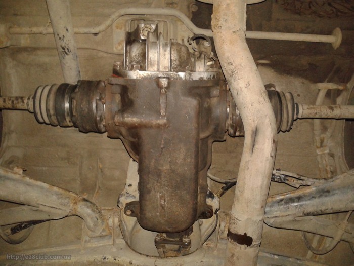

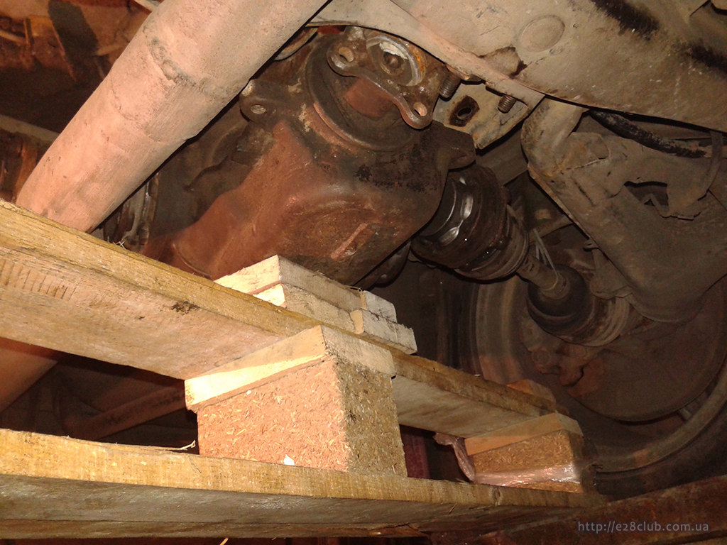

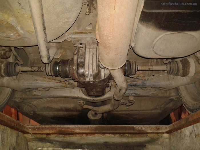

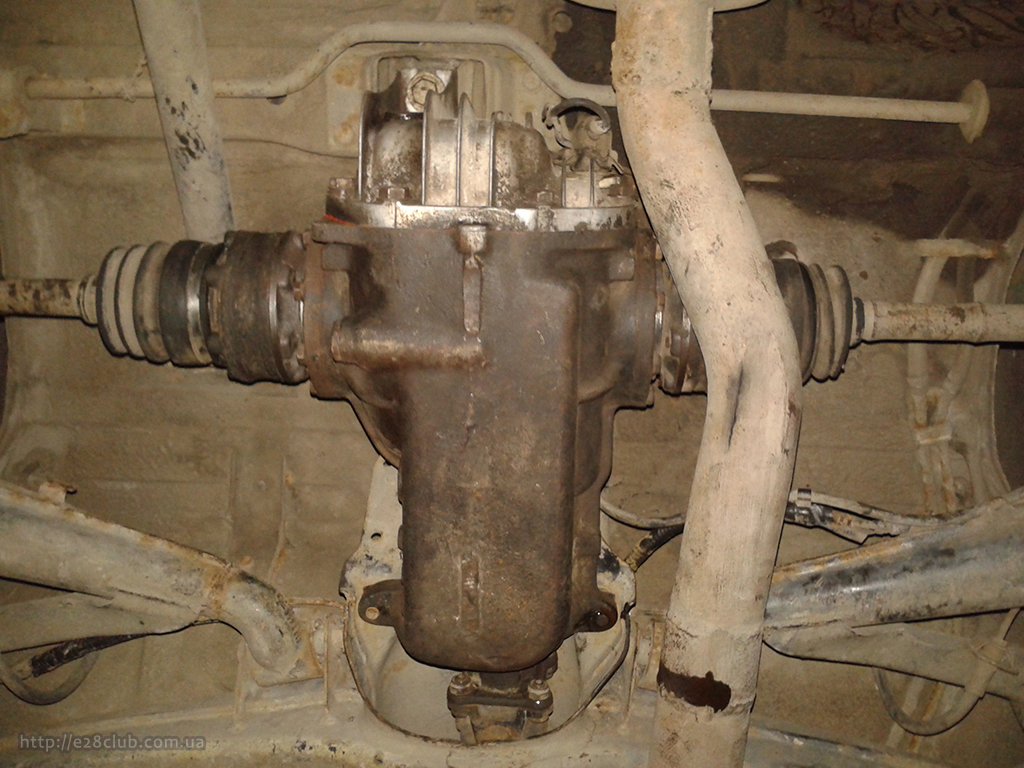

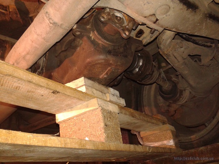

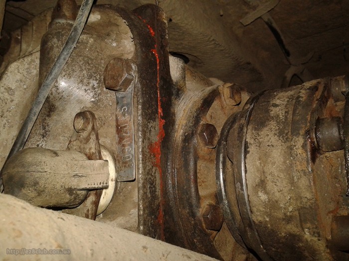

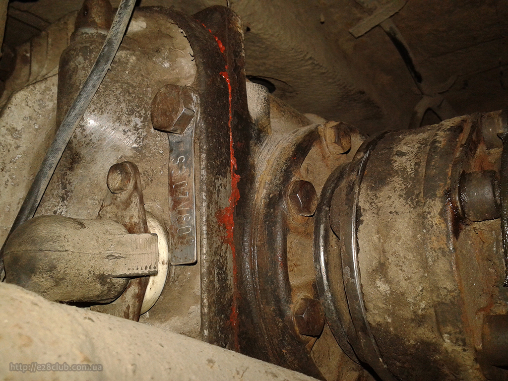

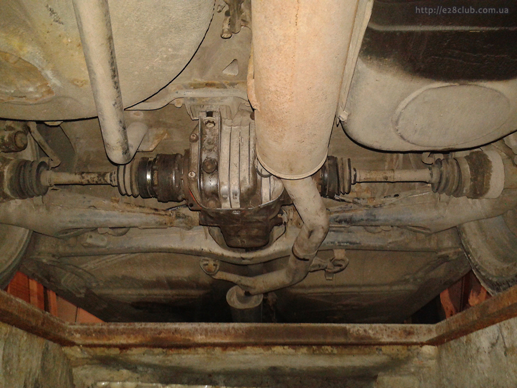

Итак, редуктор поставили. Ощущения смешанные - вроде и лучше едет, и бодрее со старта, но не так чтоб сильно уж. Стоял редуктор 3.15, поставил S3.07. На 4й передаче при скорости 60 машине стало чуть тяжелее, ощущается нагрузка. А в общем - доволен очень сильно и с нетерпением жду снег :)
Немного фоток, косметику оставил на потом :) Степень блокировки не известна, вроде 25%.
Редуктор с блокировкой bmw e28
Re: BMW E28 Stella 524td 85'
блок 25%
rus28 писал(а):блок 25%
Пусть так *PARDON*
