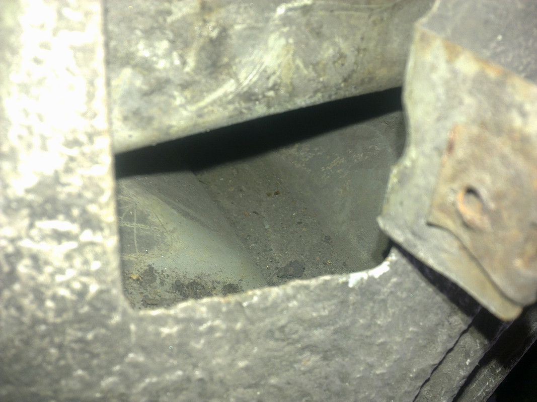

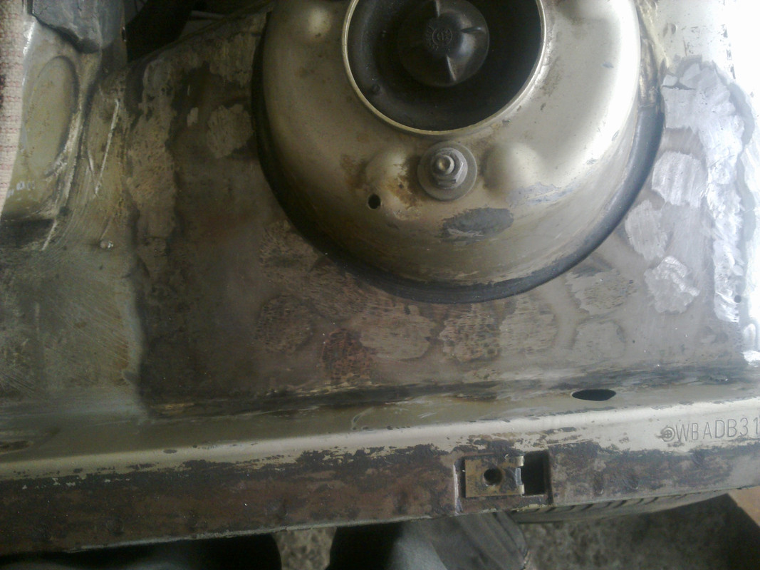

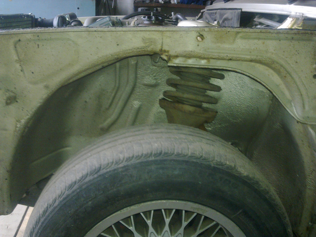

И понеслось. Как не хотел , но надо варить, а то кузов совсем умрет :'( .
Разбирал и боялся увидеть тихий ужас, но был очень сильно удивлен увидев очень даже живой кузов, кроме стаканов.
Углы капота и ниши под ними хоч и были забиты землей, но они живее живых.
Ну и больные места.
Самое интересное то что вверху с лева лучше чем справа, а снизу наоборот.
На выходные приглашу мастера кузовщика, пусть пальцем покажет что, где и как резать и варить, а то самому что-то ссыкотно начинать пилить.

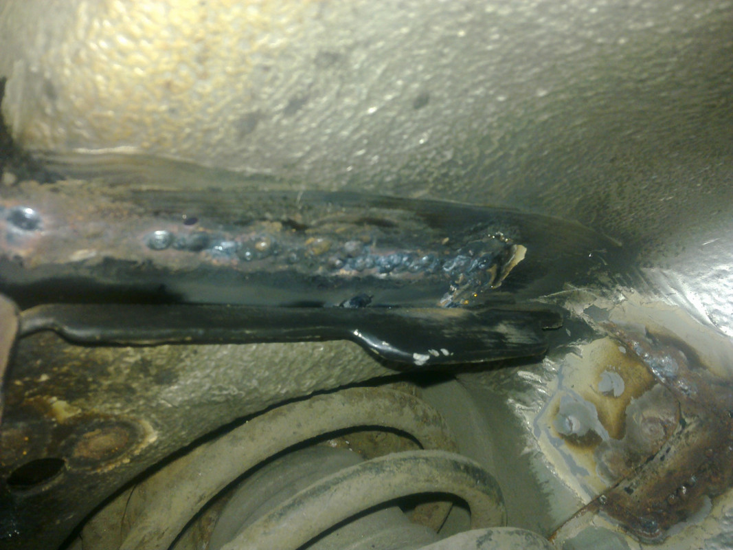

У меня так же было, один в один). Вокруг стаканов сварщик поизвращался, нержавейкой полатал))

rus28 писал(а):У меня так же было, один в один). Вокруг стаканов сварщик поизвращался, нержавейкой полатал))
Плохо очень сделали , что использывали нержавейку и черный метал. Нельзя эти металы использывать вместе.Будет хим реакция и все это начнет корозирывать ,и неважно защищены металы краской или нет.
Re: Е28 525е Кременчуг.
Может и так. 4 года уже прошло, все ок, никаких признаков коррозии пока не наблюдаю. Не будем же мы наших старушек еще 20 лет мучить))

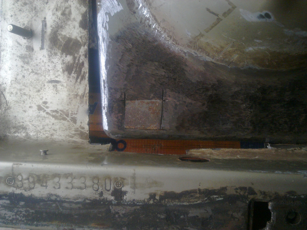

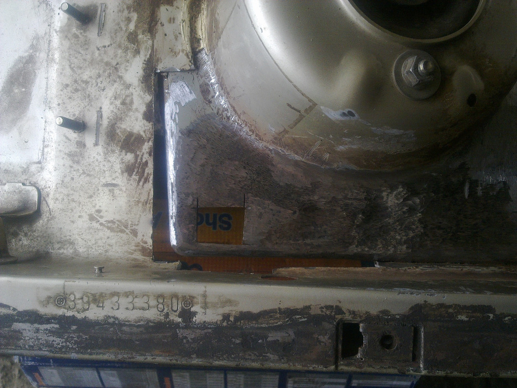

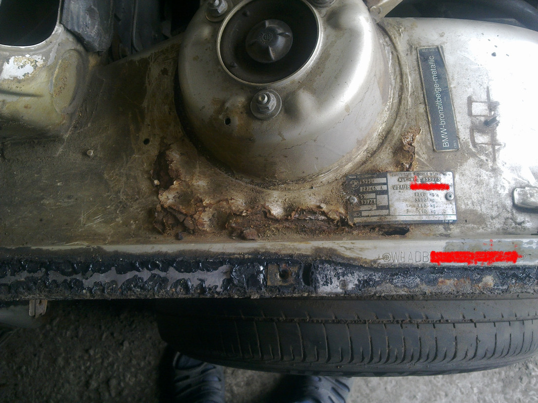

Начал с правого стакана. Деинсталировал больные места, двух милиметровый стакан в местах наибольшей корозии прохудался гдето до 0,8мм, но вырезать отверстия в нем не буду.
Ну и нашел еще один момент не обнаруженный при первичном осмотре (на втором фото вид со стороны колеса, обвел красным).
Продолжение следует.

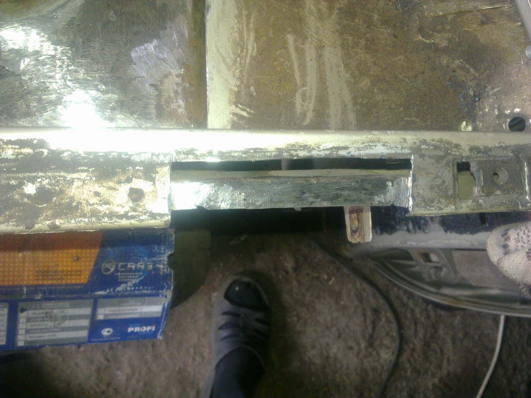

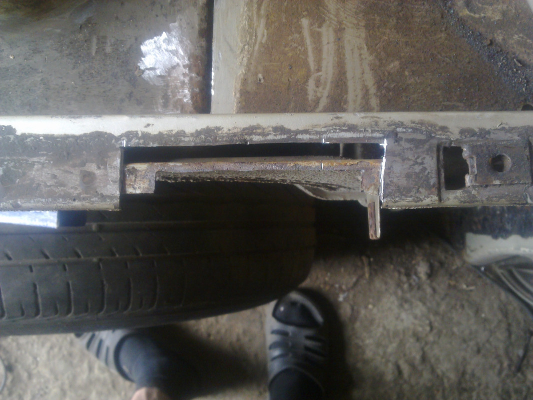

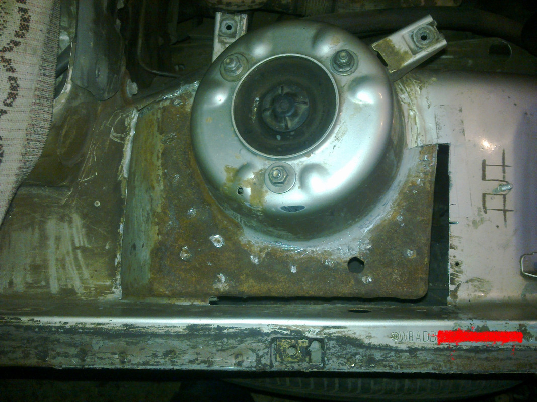

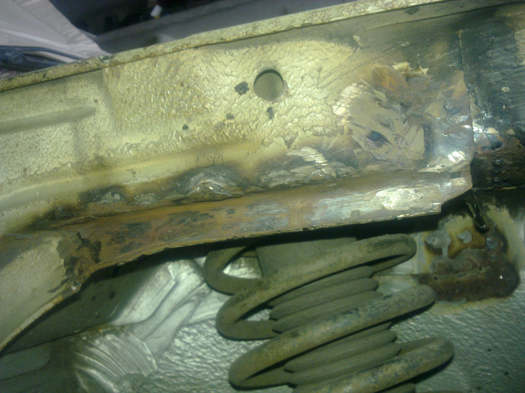

Прошел почти год, а я тогда как вырезал правый стакан, так и забил на все :( , вернее начал варить и ничего у меня не получилось, думал сварочник плохой сделал, а оказалось сварщик рукожоп! За этот год делал все что угодно, но только не машину, самое главное набирался опыта сварочных работ.
И вот пару тройку дней назад пробило - доделал правый стакан и перешел на левый, Макс - швов нет!
То что варил в прошлом году успело малость поржаветь, но это не проблема.

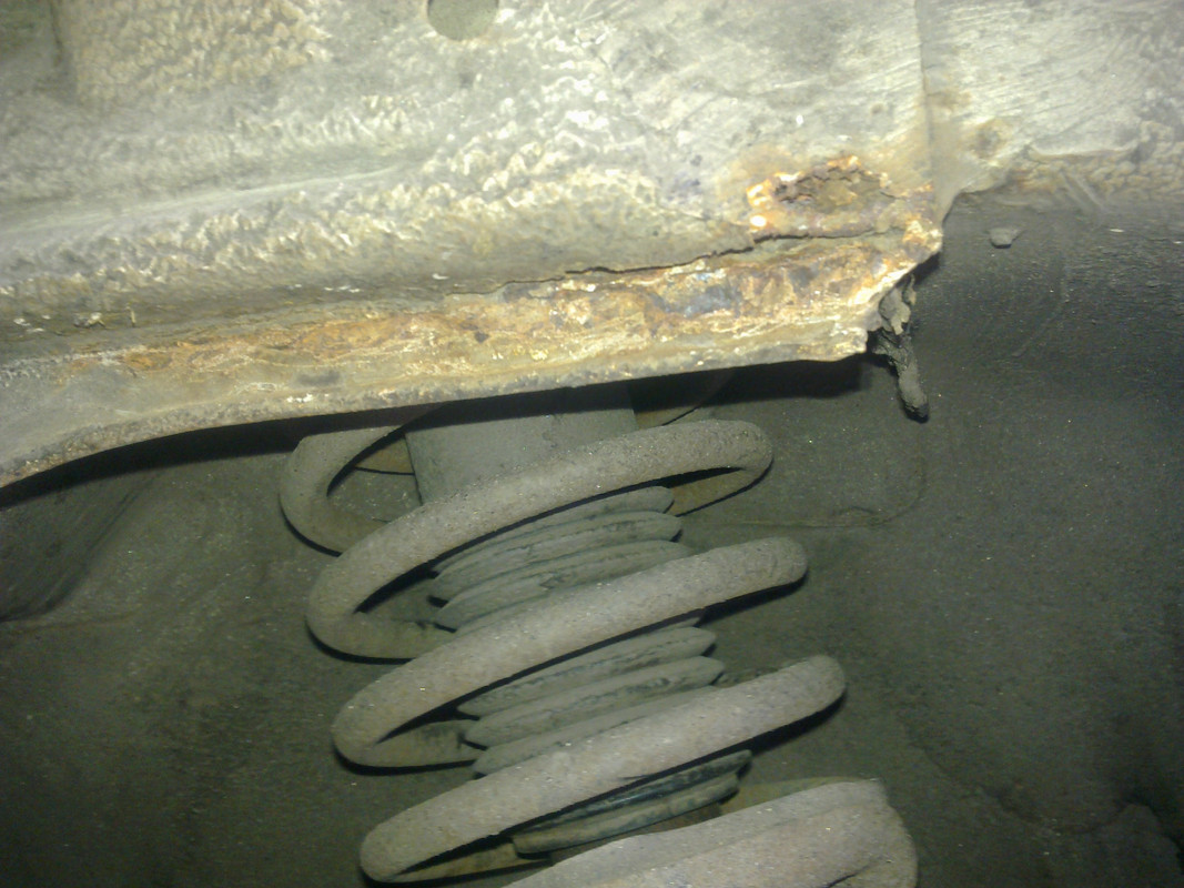

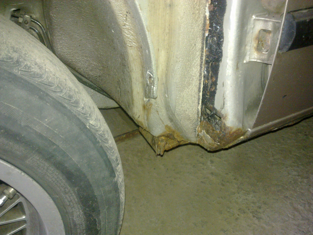

С левой стороны стакан прогнил насквозь, 15 мин и заплатка готова. И на площадке крепления левого крыла обнаружил мааааленькую дырочку, а вырезать до живого метала пришлось 10 см, тоже 15 мин и заварил. Подозреваю что вся машина в таких маленьких дырочках.
Все погрунтовал. Завтра вырежу импланты и начну варить, за выходные должен успеть. А там покраска подкапотки и в зиму хочу выехать.

Хорошо, когда делаешь сам.
Теперь еще другое дело обработать хорошо, чтобы заново гнить не начало.
