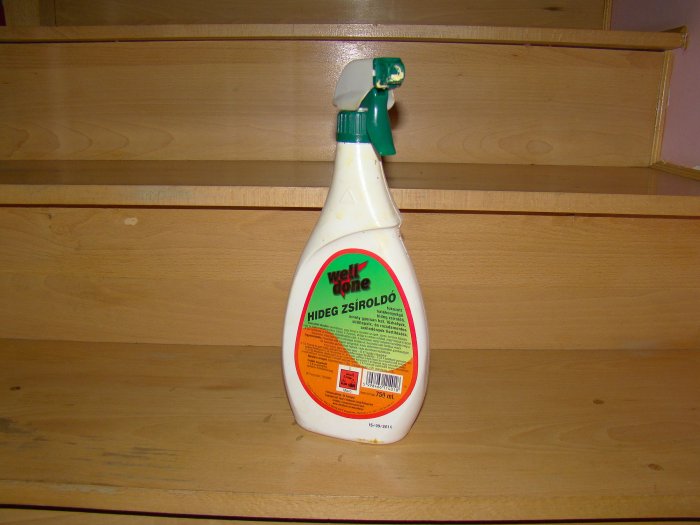

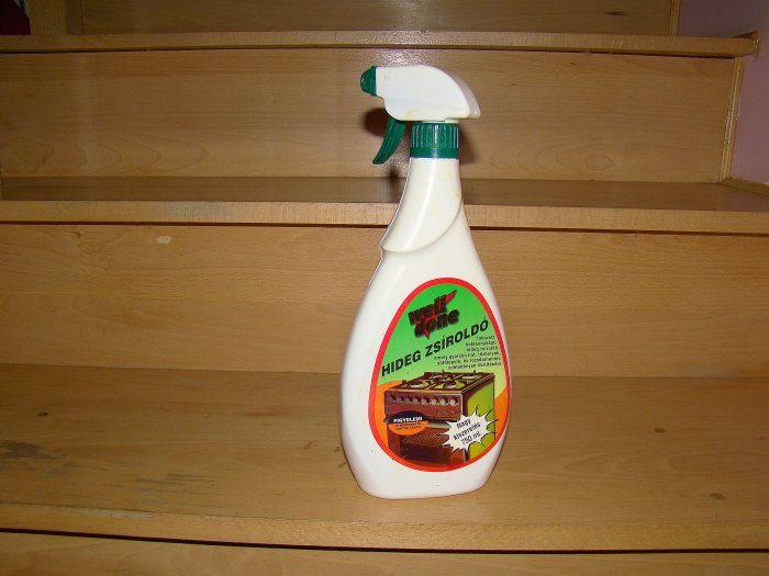

Средство для очистки кухонное, которым я пользовался - это Сан-Клин. Но очень осторожно с использованием его по аллюминию - он на кислотной и очень агрессивной технологии сделан - если долго держать на поверхности, может ее разрушить. Чугуну и стали все равно.

rebel
Сообщения: 421
Напиши пожалуйста название средства, ассортимент слишком большой, может и дешевле бензина выйдет :-)
средство действительно очень агрессивное, нужно работать в перчатках, да и запах такой резкий
вот его фото
