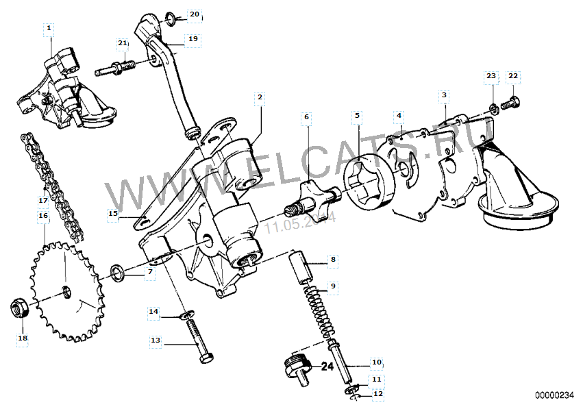

На маслонасосе м10 есть клапан (трубочка с пружиной), насколько я понял это редукционный клапан, как он должен работать?
На моём маслонасосе нет 8, 11, 12 и 24. Трубочка 10 длинее и закрепляеться в корпусе шайбой и штопорным кольцом, что за модель маслонасоса и хватает ли запчастей? (до полной капиталки мотора нормально ехала)
Прокладка 20 по каталогу идёт в количестве 2 штук (на другой конец трубки ещё одна), но они внешне разные, где купить новые (на Екзисте минимальный заказ 50 штук)

CAe$aR писал(а):На маслонасосе м10 есть клапан (трубочка с пружиной), насколько я понял это редукционный клапан, как он должен работать?
1. Прочитал много статей в нете "принцип работы редукционного клапана", но так и не понял как он должен работать в этом маслонасосе *WALL*
2. В нете в каталогах маслонасос только такой как на рисунке, других нет, понятно что роторный нерегулируемый маслонасос, да и до загорания лампочки давления маслонасос работал справно, так что маслонасос был собран назад.
3. Наконец то нашёл прокладки, которые не нужно ждать 3-4 недели а придут через 5-6 дней.
