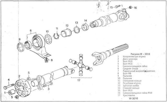

Обязательно снимать карданный вал при замене эластичной муфты карданного вала?
Re: замена эласт.муфты кардана
olegST писал(а):Обязательно снимать карданный вал при замене эластичной муфты карданного вала?
насколько я помню, когда мне меняли эластичную муфту, как-то выкрутились без этой процедуры.
geka.
Сообщения: 680
если повезет то нужно только откручивать подвесной подшибник от кузова
Там всего три болта открутил, кардан вниз или подвязать к выхлопной, открутил ещё три болта и муфта у тебя в руках. Единственная проблема - это открутить эти заржавевшие болты с гайками, может понадобиться помощник.
Болты тяжело на месте от кардана откручивать.... Там уже остается только от хвостовика открутить его и спокойно в тисочках на верстаке открутить и поменять муфту.....
