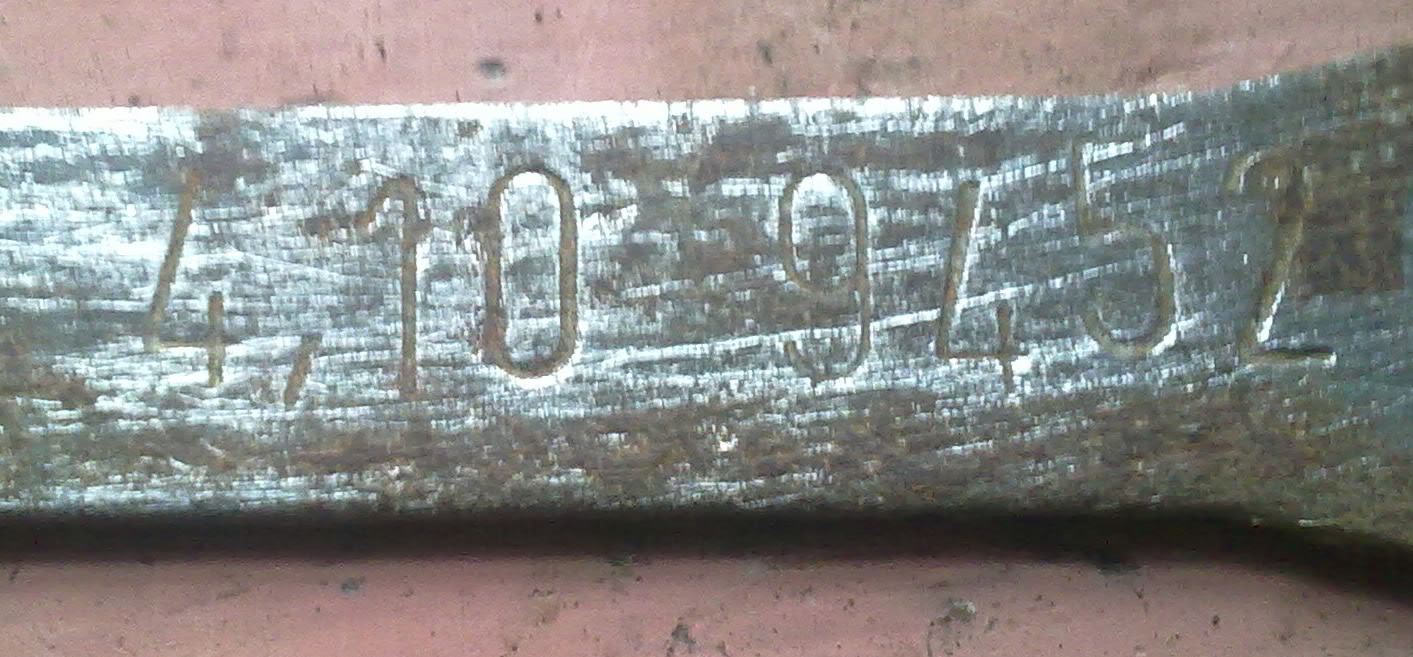

Сегодня разбирая донора обнаружил на заднем редукторе вот такую табличку:
расскажите кто знает что это за передаточное число,для каких коробок этот редуктор катит?

Передатка 4.10. Ставился на 518i и 520i.

Stefano_Kuni писал(а):Передатка 4.10. Ставился на 518i и 520i.
Короче для двигателя мощнее этот редуктор не катит получается?
Ну как сказать ... тут просто максималка будет ниже, но машина более резвая будет на разгон.
Спасибо за информацию!

Maschine: bmw e28
У меня редуктор 4,27 очень резвая с места - да и по трасе едит все что на спидометре!!!!
