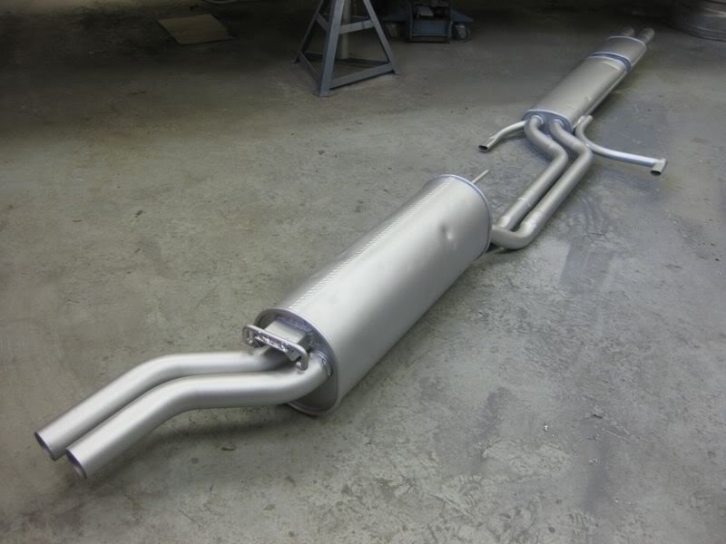

Re: Изготовление выпускной системы под м30б35.
geka.
Сообщения: 680
Заготовки под фланцы (нерж 8мм)
Спасибо за них Pavel80 *DRINK*
Готовый вариант. Правда запорол один бок ,маловато оставил толщину стенок.

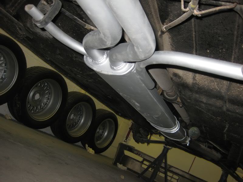

Myroslav_m
Сообщения: 23
Зарегистрирован: 23 сен 2013, 00:10
Maschine: bmw e12 M30
фото с е12 правда
geka.
Сообщения: 680
Но эт не есть нержавейка.
У меня будет проще, резонатор -хпайп- глушитель.
