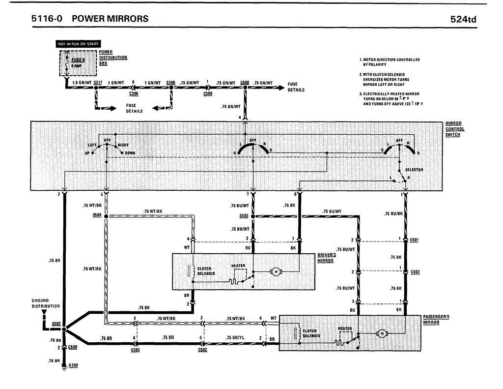

На подогрев идет коричневый и голубо-белый, питание подается только при работаещем двигателе и включеном зажигании .
Обогрев включается при температуре ниже 9 градусов, и выключается при повышении до 18
Схема зеркал

Serg28 писал(а):На подогрев идет коричневый и голубо-белый, питание подается только при работаещем двигателе и включеном зажигании .
Работающий двигатель не причем.
Просто при включенном зажигании. +15
От куда схема (от какого кузова)?
На зеркале нет голубо-белого провода.
Есть
коричневый
Черный
Голубой
Белый

ошибся немного, до зеркала идет голубо-белый, а в зеркале уже голубой. ну посхеме я думаю все понятно. схема с е28 конечно же. у меня на все модели есть схемы
