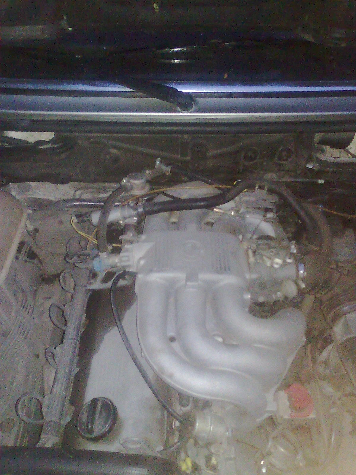

всем привет, ребята выручайте советом! в общем авто e28 m20b27 motronic 1.0 basic, суть проблемы на холодную обороты порядка 700-850 оборотов, а с прогревом обороты начинают расти и при рабочей температуре обороты состовляют 1200 оборотов как это победить не понимаю господа выручайте!!!!

Попробуй заглушить на горячую клапан ХХ если обороты упадут то причина в нём, если нет то либо подсос воздуха либо вышел из строя ДПДЗ
Ещё может лить пусковая форсунка.

воот самое интересное, заглушку в клапан ставил обороты падали и все вроде как положено но на холодную авто с заглушкой вообще отказывается работать, у меня уже коллекция этих клапанов и все не рабочие(((

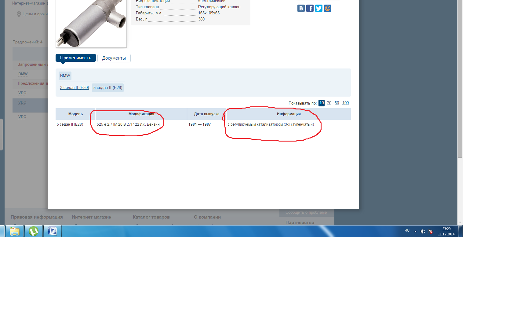

тут еще дело в чем этих клапанов вроде как 3 типа идет у меня мотор катовый 122 осла и клапан хх идут на каждый мотор свой! а визуально они одинаковые вот допустим номер моего клапана 408-202-009-001Z
Re: m20b27 проблема с оборотами
lundqvist писал(а):тут еще дело в чем этих клапанов вроде как 3 типа идет у меня мотор катовый 122 осла и клапан хх идут на каждый мотор свой! а визуально они одинаковые вот допустим номер моего клапана 408-202-009-001Z
*yazzz* Все не верно, ЭТА на джетроне 122 осла :-D , мотрон 1.0 - 125, мотрон 1.1 - 129. Далее: за джетрон - все понятно, мотрон 1.0 - клапан Г-образный с двумя пинами, мотрон 1.1 - клапан Т-образный с тремя пинами, какой у тебя мотрон ты знаеш. И визуально они все разные, на фото клапан твой, и какой-то другой туда не всунуть.

На экзисте что хотят то и пишут, я им сильно не верил-бы :) . А выше я отписал так как есть, и отличаются не только клапанами ХХ, а и блоками, коленами, поршнями, головами итд, 122, 125, 129 - это принцыпиально разные движки и мотрон 1.1 (аналог 1.3) в место 1.0 или джетрона просто так не поставить, хотя многие и ставят.
