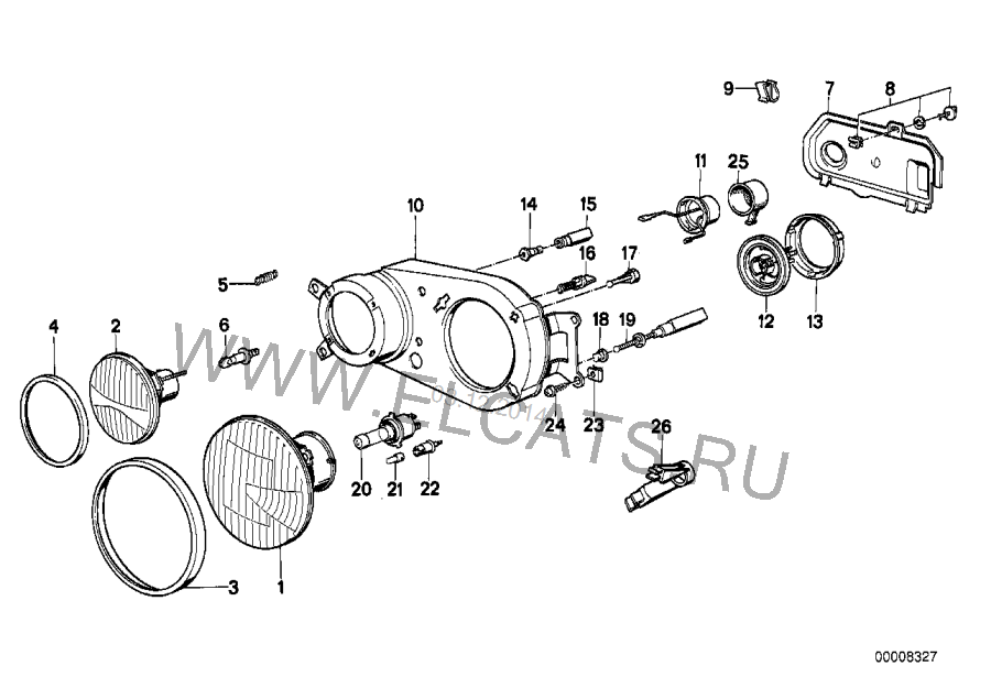

Втулка регулировочного винта фары, чем заменить?
Сообщений: 7
Номер 18, цена на екзисте 64 :o
комрады, помогите, фара выпадает :lol:

Krecc писал(а):Номер 18, цена на екзисте 64 :o
у себя такую проблему решил путем обрезания на конце шарика под втулку и с двух сторон по пластине на фаре накрутил гайки с шайбами. Правда немного было мороки при регулировке, приходилось ключиком держать гайки прокручивая регулировочный шток. Затем просто подтянул гаечки и уваля - готово!
