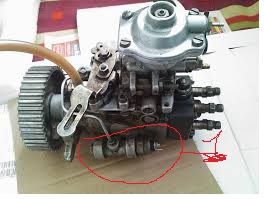

підкажіть як називається ця деталь.

на фото клапан опережения впрыска для холодного запуска.
