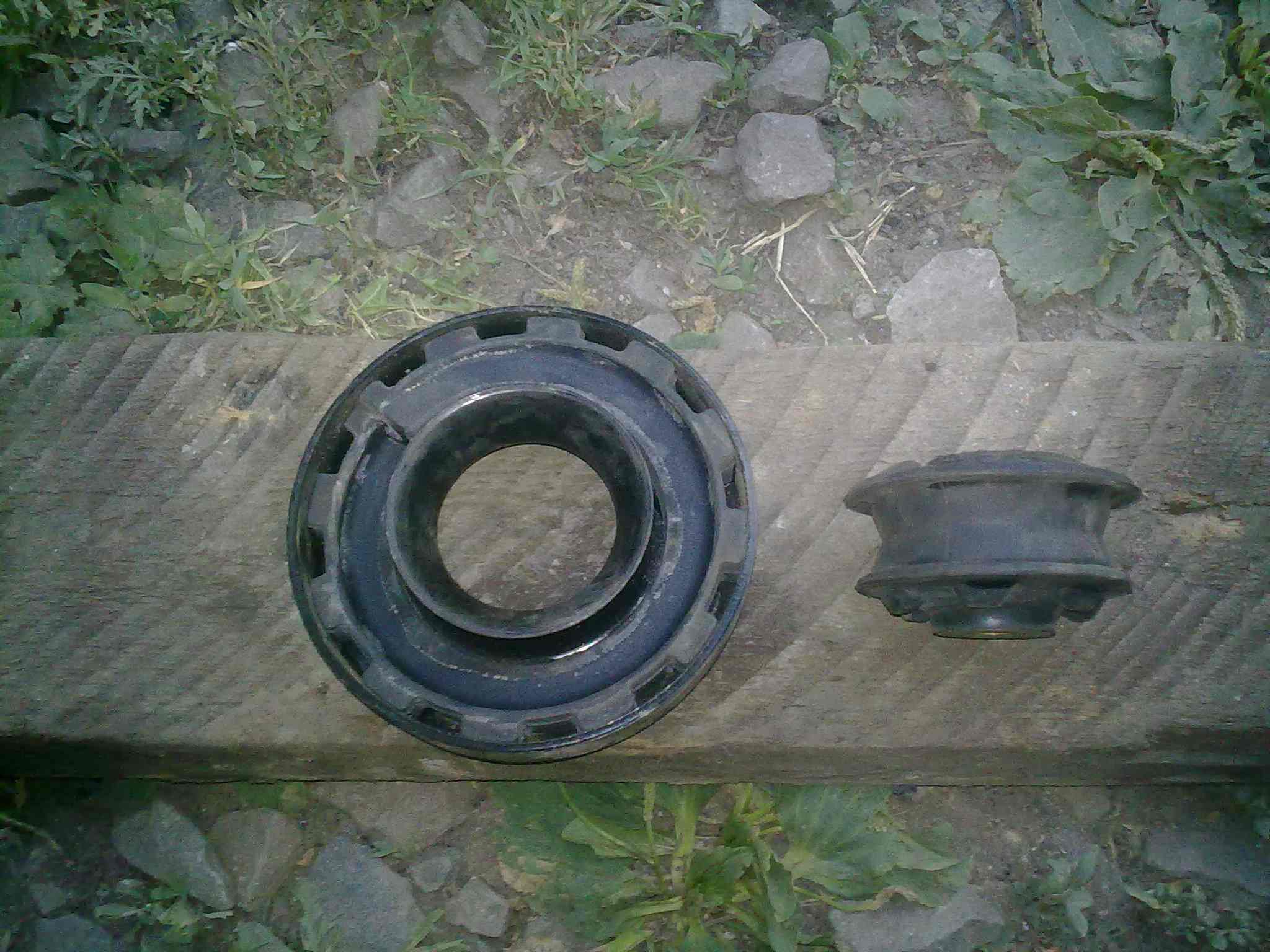

Не раз слышав о том что ставят на 28й кузов опоры задних стоек с 39го кузова,решил поставить их себе.
Сегодня впервые выехав после замены опор произошла такая ситуация:
Немного завтыкав на дороге при скорости где-то 60км/ч проскочил лежачего полицейского,и зад машины начал прыгать на малейших ямах.Остановился посмотрел и увидел что-то случилось с опорами,зад машины прыгал на пружинах.

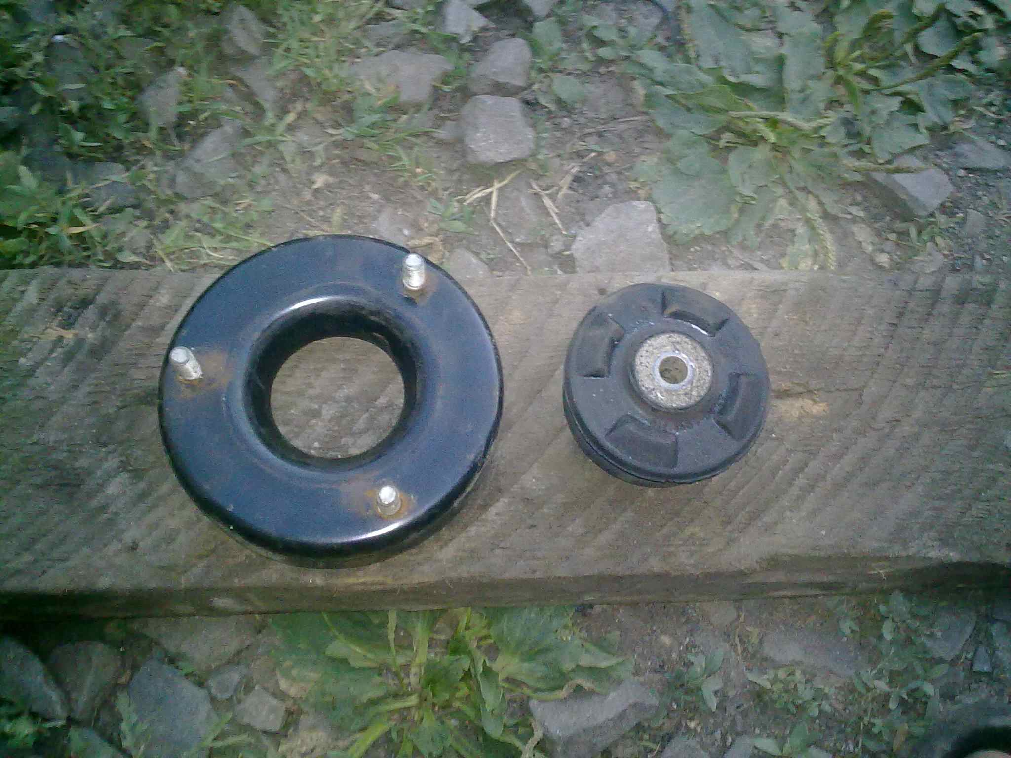

Доехав потиху домой разобрал и увидел такую картину,опора распресовалась(см. фото)
Подскажите кто сталкивался с такой проблемой,что делать?
запресовать резиновую часть и ставить обратно или ставить родные опоры?
или еще есть какие-то варианты?

Уже несколько раз было такое ... менял именно потому, что вылетает сайлент.
1. Брак
2. Уставшие стойки
3. Шайба под опорой на штоке(если её нет, то будет вырывать)
У меня за год 2 раза стреляла. Потом прокачал стойки, поставил новые опоры и вот уже год полет нормальный. На днях снимали, пилили пружины - еще живее живых.
Если с пунктами 2 и 3 все в порядке, тогда к сожаление п.1
Резиновую часть не так просто запрессовать. И даже если запрессуешь - она все равно вылетит, т.к. это резина уставшая.

Шайбы нет т.к. одевая опору остается четыре витка для гайки(шайбу снизу некуда :( )
Стойки еще хорошие!

leon писал(а):Шайбы нет т.к. одевая опору остается четыре витка для гайки(шайбу снизу некуда :( )
Стойки еще хорошие!
Ну вот на них и закручивай, или вези стойки к токарю, чтобы шток чуть увеличил и нарезал резьбу. У меня так закручено и ттт, нормально пока. Ну как пока, почти 3 года уже на этих опорах. А шайба быть обязательно должна, у тебя получается вся нагрузка на центр сайлента, и поэтому его выбивает.

Так 4 витка это без шайбы а с шайбой наверно 2 останется.А не проще в опоре немного проточить у токаря чтоб немного ниже садилась опора?

leon писал(а):Так 4 витка это без шайбы а с шайбой наверно 2 останется.А не проще в опоре немного проточить у токаря чтоб немного ниже садилась опора?
Хозяин-барин. Но шайба должна стоять! :)

две шайбы, снизу и сверху, желательно от е39,34 или аналог по рамеру.

Парни, у меня на таких опорах стояло две шайбы и сверху и снизу, НО! шайбы ставил старые с е28.... потерял обе опоры, судя по тенденциям - это не брак, а надо наверное шайбы ставить правильные! Обер резинки вылетели, причем вниз!
вон вторую опору мне Артур в киеве менял на родную очень глубокой ночью!

rus28 писал(а):две шайбы, снизу и сверху, желательно от е39,34 или аналог по рамеру.
Ну вверху я думаю само собой должна стоять, как само собой разумеющееся *SCRATCH* Без неё просто опора не зажмется :)

все верно, с маленькими шайбами так и будет. диаметр должен быть примерно равен диаметру сайлентблока.
