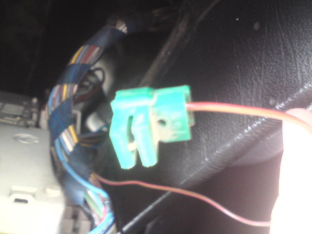

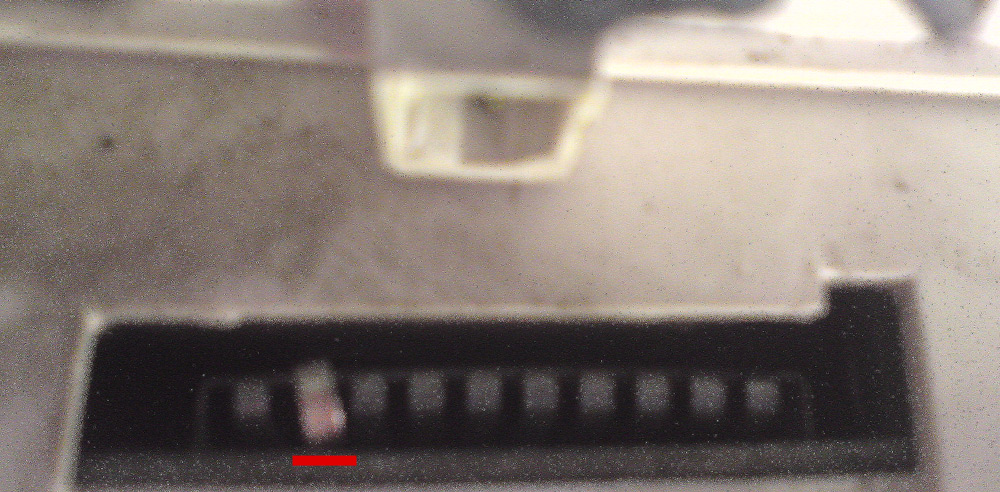

Сегодня добрался до неё, пока ехал со стоянки во двор, всё было по старому - температура не работала, эконометр показывл 30. Начал снимать приборку, открутил два шурупа, заработала температура (приборку ещё не вынимал) и до конца всех операций работала, решил с ней пока что ничего не делать. Теперь по синему штекеру -пока ничего сказать не могу, не правильно работает только экономайзер и тахо, их надо проверять на ходу, а с вытянутой приборкой как-то не рискнул... Вытащил кодер, обнаружил что один из контактов погнут (на фото), но не исключаю что это я его так когда вытаскивал.
Назрел вопрос, зависит ли работа экономайзера от кодера?.

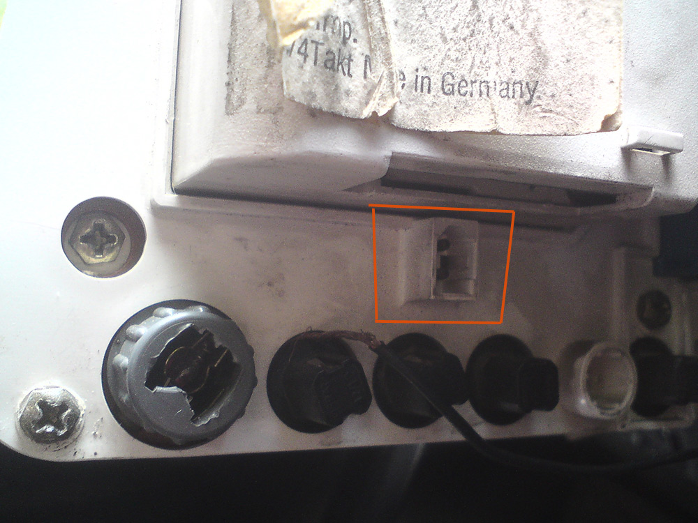

Что за разъём двухконтактный под тахометром? Он не подключен и ничего не нашел что бы можно было туда воткнуть.

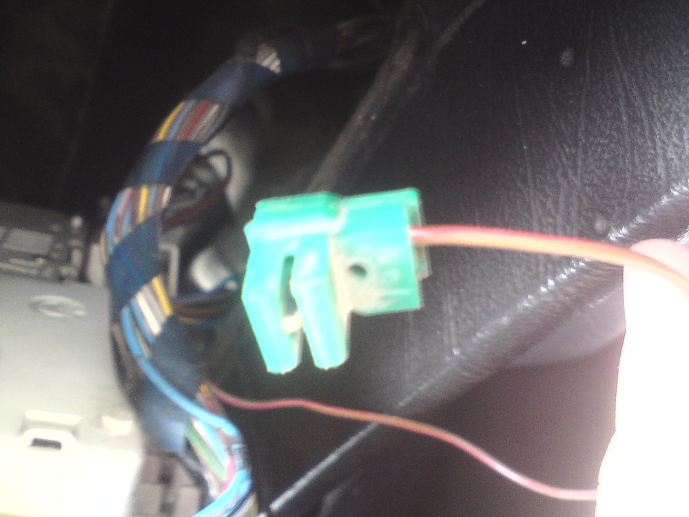

Пока искал штекер для неизвесного двухконтактного разъёма, надыбал зеленый с коричнево-красным проводом. Для чего он? Может он от часов, которые были изначально?
Неизвесный штекер
Контакт кодера изогнут
Неизвесный разъём
Re: Нужна помощь с приборкой (эконометр врет)
На нижней фотке разъём подходит от часов, но у меня проводок чёто короткий - вроде не подключен (надо посмотреть). По верхней - скорее тоже к часам, но другого вида - тоже у меня болтается без дела (у меня обычные ЖК).

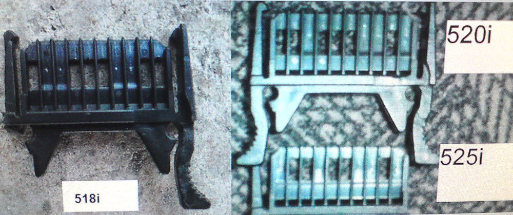

Кодер должон быть http://www.e28club.ru/forum/viewtopic.p ... 505#p48096
На 518i

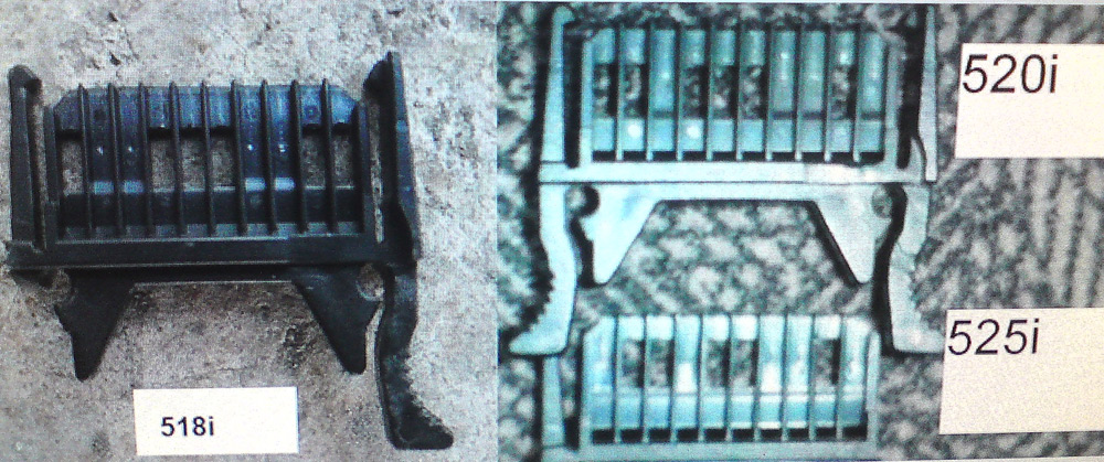

Кодер точно должен быть такой? Я руководствовался этой картинкой при подборе кодера.
Кодер
От кодера показания зависят. При не родном кодере эконометр отказался работать.

Попробовал поставить перемычки как в кодере Ягуара (зубачистками колхозил). Кручу до отсечки, на тахометре так же 4000 оборотов. Пока привинтил так, с зубачистками, поеду посмотрю что эконометр показывать будет, отпишусь.
