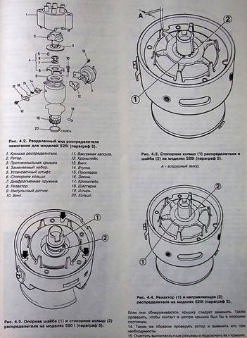

В принципе может что-то оторвалось в системе опережения зажигания, например пружинки на грузиках и тогда будет непонятно шо с опережением. Проверить просто: снять крышку трамблера и покрутить бегунок. В одну сторону должно крутиться с усилием и возвращаться в исходное положение. Так-же мог оторваться толкатель вакуумного опережения зажигания или порваться сама мембрана вакуумного опережения зажигания и тогда система индукционного датчика в центре которой крутится звёздочка тоже будет находиться в непонятном положении.
Вот нутри трамблера на м20, думаю от м30 особых отличий быть не должно.

Большая звезда ещё должна перемещаться туда-сюда под небольшим усилием вакуумной мембраны.
А между звёздами должен быть зазор - это наподобии генератора, когда концы звёздочек проходят мимо друг друга на определенном расстоянии создается импульс или маггитное поле меняется (белое кольцо под маленькой звездочкой катушка, а под большой постоянный магнит) и эти импульсы транзисторы преобразовывают в напряжение для катушки.
